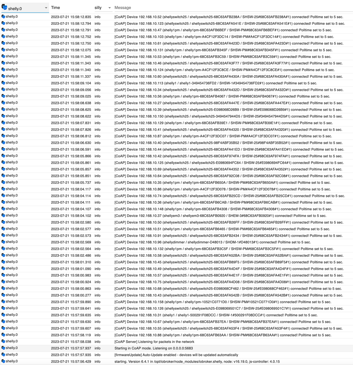

            der log vom shelly adapter ist unbrauchbar. Da steht die ID nicht drin. der ist vollgemüllt von meinen 50 shellys, dass das webinterface nicht geschützt ist...
            hab jetzt den debug im Adapter nochmal ausgeschaltet. Dann melden sich brav alle shellys im Haus mit den poll settings, aber der Plug S taucht weder mit seinem Namen noch mit seiner IP im iobroker log auf. Der kennt ihn scheinbar nicht
              das ist doch schon mal was.

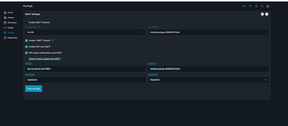

                        @amandus99 Das ist ja auch ein Shelly PLUS !

                          stimmt, da ist oben an der Packung noch ein kleines Plus label dran 😉
                          und das heisst der funktioniert noch nicht?

                                  • MQTT ist laut Bild nicht aktiviert!
                                  • Haken bei "Generic Status ..." fehlt
                                  😉 Schönen Sonntag
